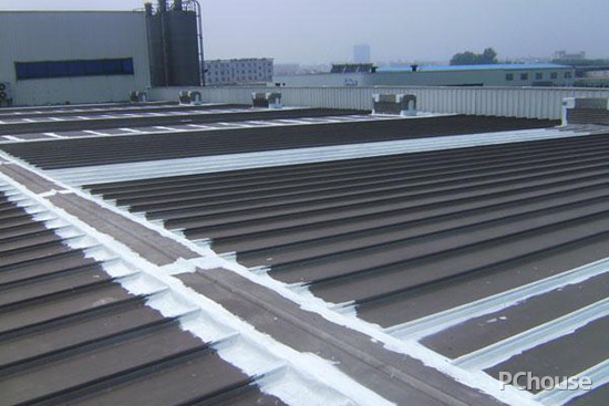

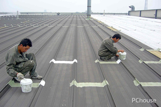

  1、屋面板搭接处:屋面板搭接分水平搭接和垂直搭接,与屋面斜坡方向相同的搭接称垂直搭接,与屋面斜坡方向垂直的搭 接称作水平搭接。 在金属屋面板水平搭接处先涂一层金属屋面专用高分子防水涂料,当其仍为湿润时,把20㎝宽的增强筋嵌入其中,再在表面用涂料充分涂刷不要露白,以至全干。 屋面板垂直搭接处涂金属屋面专用高分子防水1遍,在其仍为湿润时,把15㎝宽的增强筋布嵌入其中,再从上面用涂料充分浸润增强筋,以至全干;再在面上涂刷 2遍涂料即可。

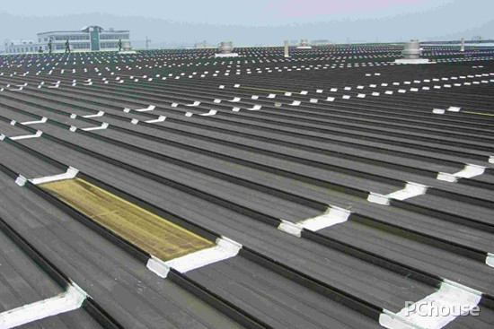

  3、金属屋面固件:用10㎝×10㎝的加强筋,防水措施按上述同样的方法处理,若有生锈、应先进行防锈处理后再进行防水施工。

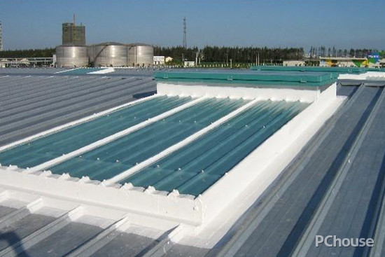

  4、采光板与屋面板搭接处的防水处理:由于采光板与屋面彩钢板两者属异性材料,热胀冷缩系数不一样,很容易引起变形 缝而产生渗漏。同时所选用的防水材料要求对两者都有很好的相容性。“五涂一布”防水系统处理方法是:所有搭接部位都应进行防水处理,选用20㎝宽的WBS 加强筋,采用“五涂一布”的方法进行处理,使采光板与屋面板四周形成一个整体无缝的结构。
