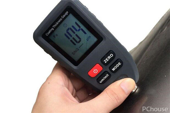

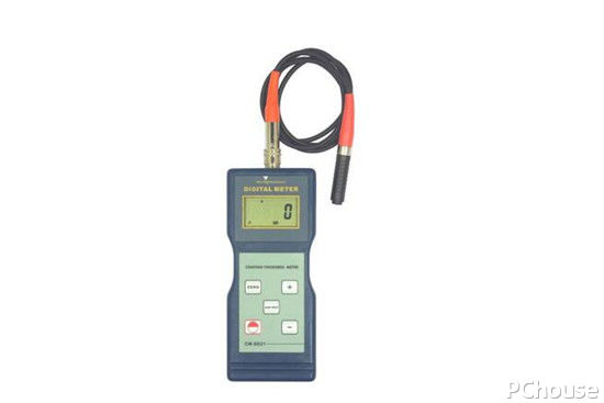

  1、使用油漆测厚仪之前,准备好待测工件。
  2、接通电源,将测头插头插入主机的测头插座中。
  3、将油漆测厚仪开机,判断是否需要校准仪器,如果需要,选择适当的校准方法进行校准。
油漆测厚仪如何使用 油漆测厚仪贵不贵
  4、开机之后开始工作进行测量。将测头垂直接触工件的测试面,并轻压测头加载套,当测头与被测表面接触稳定后,随着一声蜂鸣声,屏幕将显示测量标识和测量值。如果测量标识闪烁或无测量标识则表示测头不稳定。移开测头后,测量标识消失,厚度值保持。仪器关机。注意!如果在测量中测头放置不稳,会引起测量值与实际值偏差较大。
  5、测量之前要将油漆测厚仪校准,如果已经进行了适当的校准,油漆测厚仪的测量值将保持在一定的误差范围内。
  6、测量时要多测试几次,根据统计学的观点,一次读数是不可靠的。因此仪器的任何一个测量值都是五次"看不见"的测量的平均值。这五次测量是在几分之一秒的时间内由测头和仪器完成的。为使测量更加精确,可在一个点多次测量,并计算其平均值作为终测量结果。
  7、测量结束后,显示测量结果后,一定要提起测头至距离工件10mm以上,才可以进行下次测量。

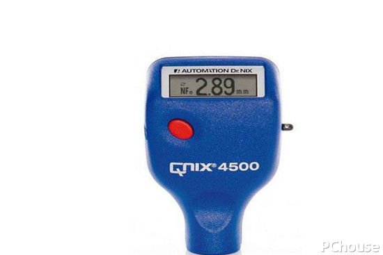

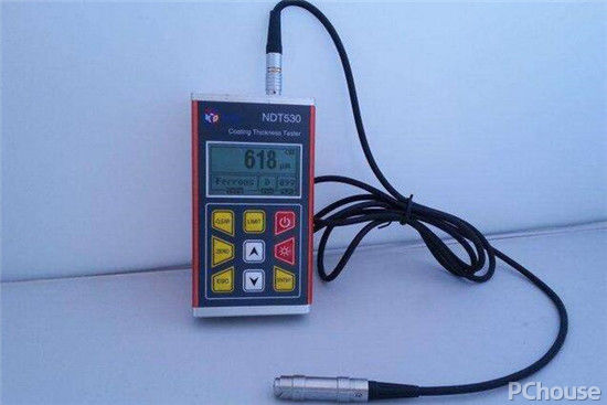

  油漆测厚仪根据制作的材质,以及性能的参数,在者品牌的不同而价格不同,品牌知名度较高的,材质与质量好的,性能参数高的一般价格较贵,小品牌且材质与质量一般的,性能参数较低的一般价格相对较便宜。现在市场上油漆测厚仪的价格也是便宜点的有几百的,有些油漆测厚仪也需要几千元一个。
油漆测厚仪如何使用 油漆测厚仪贵不贵
  跟大家介绍下目前国产油漆测厚仪价格参考:瑞戈油漆测厚仪,445元;时代油漆测厚仪,266元;广州市东儒电子科技有限公司,218元;镀层测厚仪,112元,它是真尚有公司推出的一款精密仪器,利用激光热辐射传到时间原理,可以测量湿润的或干燥的图层,如可溶性和水基漆,粉状漆或珐琅质薄膜。
