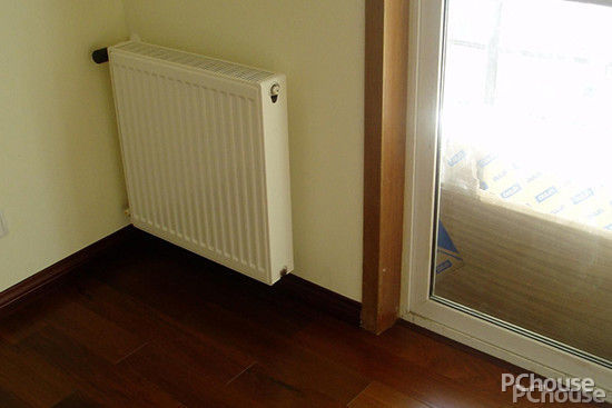

  1、装暧气片:根据房间的大小确定每个房间的暧气片用量,一组一般由10至15片组成,将购得的暧气片组用挂钩钉在墙上。

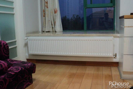

  2、连接水管:用电锤给房间打孔,一般用1寸钢管作水管,将水管套丝后与暧气片组连接上紧。
  3、连接采暖炉:将连接好暧气片的上下水管分别与采暖炉的进出水管口相连接,拧紧锣丝。

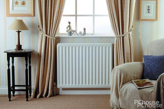

  4、附件的安装:采暖炉出水管处应安装加水漏斗,还有放水阀,出水管处还可加装温度计及排气阀等。
  5、加水测试:先在整个管道内注满水,检查是否漏水,如不漏则点燃采暖炉,进行升温测试。
