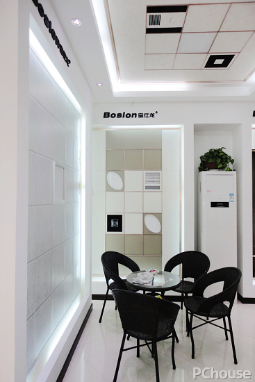

宝仕龙集成吊顶怎么样
装修材料 宝仕龙集成吊顶怎么样 集成吊顶安装注意事
  宝仕龙集成吊顶一直以来都跟随着现代家居文化的潮流,独创“全景顶”的新概念,将集成吊顶广泛的运用到客厅厨房餐厅阳台书房卧室、过道等等多处领域,打破了集成吊顶以往的局限性,将家居生活的文化元素和尚顶文化元素相结合融入到集成吊顶的设计当中,使创造出来的集成吊顶具有饱和的科技性和领先性,为广大的消费者提供更多高品质产品服务。
  多年来,宝仕龙在设计制造集成吊顶时适中坚持把质量放在第一位,生产出来的集成吊顶先后通过了国家的3C认证,并获得了“中国厨卫百强吊顶企业十强”、“国家绿色环保产品”、“集成吊顶行业国家标准起草单位”、“中国集成吊顶行业十大公认品牌”、“集成吊顶诚信品牌”等等荣誉,不仅在集成吊顶行业中占有重要的地位,而且赢得了广大消费者的一致好评。
  宝仕龙集成吊顶一直走在创新的道路上,研发设计出来的集成吊顶具有浓厚的创意元素,它不仅外观造型新颖独特、精致美观,而且安装简单、布置灵活,为众多家庭营造一种优雅的生活环境。
