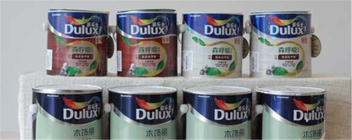

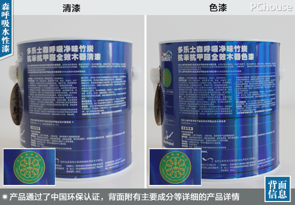

  多乐士森呼吸竹炭抗苯抗甲醛全效水性木器漆正面为深蓝色和原木色/淡白色相搭配,其外观设计十分符合水性产品的理念,简单的绿叶场景结合多乐士古牧犬的形象,表现了产品自然环保的主题,清漆展现了木器清漆清透干净的效果,色漆则体现了附着力强覆盖力强的特点。
木器漆大起底 当水性遇上油性谁才是你的至优之选
  罐身后面列举了包括产品成分、施工要点、使用说明等非常详尽的产品信息,同时还印有中国环保认证标志,表明该产品不仅质量合格,而且在生产、使用和处理处置过程中符合特定的环境保护要求。

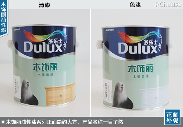

  2、木饰丽油性木器漆漆系列
  而木饰丽油性木器漆的正面外观走的是简约风,上面还有大家熟悉的出镜率极高的古牧犬形象,憨态可掬,令人感到温和亲切;清漆外观上能看到木纹的原色,色漆看到的是涂装后的效果,展现了各自的产品特点。

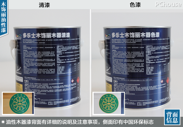

  同样地,木饰丽油性木器漆罐身后面也标有非常详细的使用说明,信息量比水性的略大,因为油性漆在使用过程中需要更加规范,因此还特别加入了警告说明。当然,该系列产品也通过了中国环境标志产品认证委员会的认证。

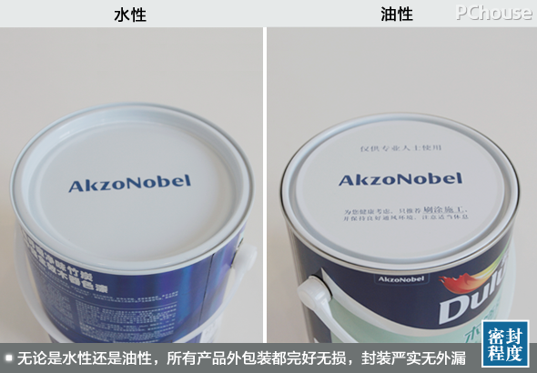

  开罐前,我们观察了桶盖四周,发现两个产品的桶盖边缘整齐,密封性都相当好,保证在一般的运输中不会出现破漏的现象,使用时需要有工具辅助才能顺利开盖;桶身都采用了厚实的金属材质,编辑尝试提起两个涂料用力地摇晃,也不见有一滴涂料溢出。

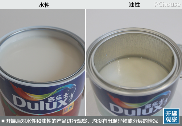

  顺利开罐之后,通过观察,我们可以看到涂料内部都没有异物漂浮或分层的现象,液体细密均匀,看不到明显的颗粒物和悬浮的粉末状物质。开罐中,水性清漆呈现乳白带淡黄色的状态,实际在涂刷到木器表面后,它会随着油漆的干燥过程而逐渐透明,等到漆膜变干,就会转换成完全透明的性状;而油性清漆颜色则更偏黄一些。

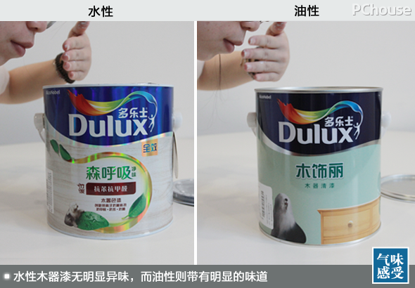

  在开罐的瞬间,我们完全感受不到水性漆任何气味,即使凑近闻,也察觉不到气味异常;但编辑在打开油性木器漆的那一刻,可以明显闻到一股刺激性气味,虽然在开罐前已经做好了充分的心理准备,但油性木器漆伴随而来的化学性味道还是会令人感到不安,味道这一关让油性漆减分不少。

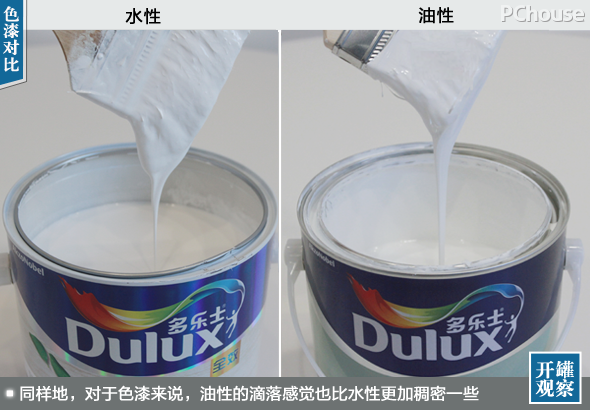

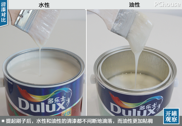

  我们尝试用刷子搅动提起后观察水性和油性各自的流平性如何。把刷子提到高处时,我们发现水性和油性的涂料都呈现线状流落,说明它们都具备一定的流平性能,而比较起来,油性看上去的感觉更加稠密一些,这和水性漆以清水调漆有关,油性漆在后续使用过程中还需增加稀释剂来调整浓度。

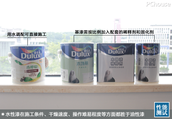

  相对于油性漆来说,水性漆的存放更加安全;同时,水性漆施工没有特殊要求,自己涂刷和修补极为方便;而油性漆施工专业性强,操作难度高,加上难修补,因此不建议自己操作。同时,油性漆易燃易爆且有毒害物质挥发,涂刷的师傅必须穿戴防护设备。
  (2)使用配比
  水性漆可直接用水稀释,施工步骤简单方便;而油性漆需要经主漆、固化剂、稀释剂三者按一定比例混合而成,配比操作较复杂且有一定专业性。

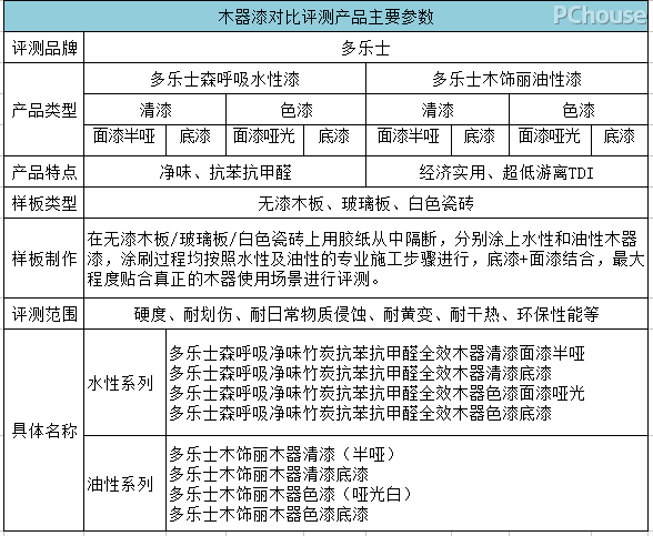

  在性能测试中,我们将对水性和油性木器漆的漆膜进行5个方面的对比测试,分别是:硬度测试、附着力测试、耐划伤测试、耐日常物质侵蚀测试以及耐黄变测试。
  别看这些名词这么专业,似乎离我们的生活很遥远,其实不然,这些指标和日常息息相关,考查的都是家具在生活中不同场景下是否能经得起考验。为了在保证测试科学性的同时更加贴近消费者日常,我们参考国标测试方法对各个项目的评测方式进行了优化,以下将为大家呈现木器漆漆膜性能6个重点指标的具体评测内容。
