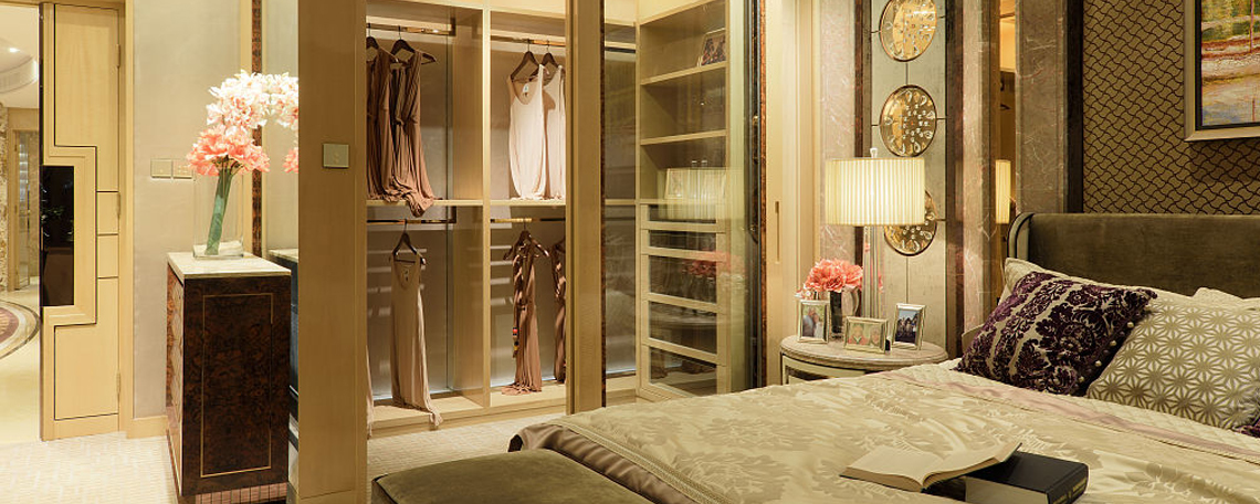

【1】卧室顶柜做多大
  卧室的衣柜设计要根据实际情况出发,合理利用空间,尤其是做顶柜的话。那卧室顶柜一般做多大比较合适呢?PChouse带大家了解下吧。
  在设计中要考虑到使用的方便性。在650mm以下,一般设计为放小件的物品,在650-1850mm这个尺度设计为放季节性的常用衣服,在1850mm以上就设计为不常用的物品及换季的衣服。如果要做到底的话,一般下柜2100mm,其余的全归上柜。下柜做得太高的话,对门板的要求很高,久了变形的可能性要增大很多,太矮的话就比门还要矮了,不是很好看。
  一般来说,卧室顶柜的层高在2.7到2.8米的层高。不过,当下流行的定制衣柜是没有限制的,可以根据你家的可用空间灵活利用,从底做到顶也没有问题,不浪费一点空间;其次定制衣柜的内部格局也是根据自身的要求有设计师合理沟通设计的,非常实用。
