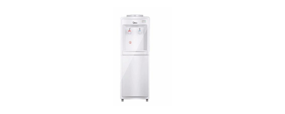

  饮水机如果出现故障则需要处理,那么饮水机漏水要怎么处理?今日就由PChouse为你一一解答。
  1、先把水桶取下来,这个时候饮水机的内部一般都是有水的,然后看一下是不是还会出现漏水的情况,如果是拿下水桶以后就不漏水了,那么就是水桶漏气所导致。在使用饮水机的时候基本都是用桶装水,出现漏水可能是水桶漏气造成的,因为如果漏气的话,漏气的地方通常都是口与瓶盖的中间位置,那么水桶口与饮水机的位置会出现漏水,这个时候最好就是换一个聪明座。
  2、如果把水桶拿下来后还会发生漏水,那么肯定就是饮水机的内部出现了问题,这样的话就需要把饮水机的外盖来检查哪里出现了问题,如果饮水机本身不贵的话,维修又需要很多钱,那么建议您最好直接换一台新的。
  3、如果是饮水机不使用加热的情况不漏水,一使用加热功能就漏水的话,那么就应该换一个加热温控器。
  4、如果不属于以上的几种情况,那么很有可能就是单向阁坏掉了,这样的话就需要换一个,还有很多的饮水机基本都是浮漂坏了,如果是浮漂坏了就换一个浮漂就可以。
