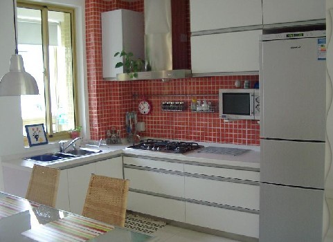

厨房设计 橱柜怎样排列
  餐具滴水面——冲洗——用于准备烹调的
  如是左撇子,则顺序为从右向左。这样既可以避免双手交叉,也可以减少胳膊或脚下必要的移动。
  根据多年的实践经验,厨房的实际操作中需要下列位置:
  1、搁置面约60厘米宽(操作面或冲洗的滴水面)在操作面下方安装一个冲洗机或者安装一个柜子
点击图片进入下一页>>
厨房设计 橱柜怎样排列
  2、冲洗约80——120厘米宽,双水池一般需要有90厘米长,若只有80厘米,则可安装一个半水池(一大一小)。在设计洗碗机时,可以设计单个的冲洗池旁边再设计一个附加的小水池。
装修设计知识 家居装修设计的美学原则
装修大讲堂 厨房装饰八个要点
卧室设计 儿童房的装修设计
客厅装修 现代个性化客厅设计装饰技巧
点击图片进入下一页>>
厨房设计 橱柜怎样排列
  3、灶具约60-100厘米宽。灶具的宽度根据灶具的种类及电器的布局,或者取决于可供使用的立面。在灶具上面应能够安装抽油烟机(其高度以烹调者的头能够自由活动为易)。
点击图片进入下一页>>
厨房设计 橱柜怎样排列
  4、准备约30——60厘米宽。至少要保持30厘米的宽度,超过30厘米则更好。
  综上所述,厨房专家设计一个安装面的一般长度不低于270--290厘米之间。如果由于房间的原因,安装台面不能靠一边的墙,则解决的办法是经过墙角。在操作台上方安装一定数量的电源插头,用于接通小电器的电源。
