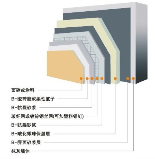

  3.保温板裂纹
  用油灰刀把裂纹切开,尽量深一些,填入石膏,注意一定要填实,填均匀,然后用绷带、尼龙网格布把出现裂纹的地方贴上,干燥后再刮腻子或做其他工艺的处理。
