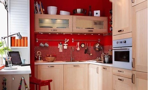

  1、厨房灯要亮,最好在水池或切菜案上方再装个灯,否则视力差的晚上跟瞎子一样。厨房的橱柜要有抽屉。建议用拉兰、米箱。
  2、橱没有做抽屉,以为拉蓝是万能的。排水问题考虑欠周,导致洗碗机装了3回,现在还在战惊中。
  3、订做整体橱柜的DX一定要注意扣板的水平,否则橱柜装好后就原形毕露了;安水管时要向上一点,否则龙头配套的软管太短,得重买加长的。
  4、团购的橱柜一般服务质量和产品质量是没什么可挑剔的,但一定要注意多问问题。橱柜设计人员说上下柜的背后可以涂水泥或贴差点的次砖找平。
点击图片进入下一页>>
厨房装饰 需要注意的有关事项
  5、煤气管道到厨房煤气热水器之间不要走明管,在墙上开个槽埋PVC暗管,就不用在板上打孔了。厨房脱排、微波炉、冰箱等电器的电源开关要预先设计好。厨房的瓷砖不要买亚光的,否则油腻很难擦。
  6、灶具和消毒柜只有在装橱柜开台面以及设计橱柜的时候用的到,因为灶具要按照尺寸开台面,这是最后的事情了.消毒柜要早一点,橱柜复测的时候就要拿到尺寸了,否则橱柜没办法进一步设计.如果你是装修公司做橱柜的化,你可以把你看好的消毒柜尺寸给他们就可以了.现在就算你买回来,也是量过尺寸放在那里.到时候要是降价你就后悔了。
  7、人造大理石好嫩啊,抹布上的灰或者杂质都能让它的脸花掉。如果没钱买杜邦可丽耐的那种就尽量用白色或者浅色的,这样即使有划痕也不是那么明显!
  8、大理石台面,千万不要听js说用硅胶,除了大理石按平方计算、切角费、磨边费,其他费用都不应该有,人工费包括在平方费用里了,特别是不要用硅胶,根本是浪费,本来就是用水泥铺大理石的。
  9、厨房的白色人造石台面简直就要供神一样的供着它,平常操作时一有什么油污或脏水什么的,就要赶紧擦掉,不然渗进去就永远在里面了。有得烦了!
  10、装修厨房的时候,只考虑了冰箱的宽度,却忘记了冰箱的厚度,忘记冰箱后面的底部有一块金属板,只量了上面的厚度,结果差了5公分,这下子原来放冰箱的地方就不够用了,冰箱要图出来一块,而且就在近处,不知道该不该换个冰箱。原来的冰箱可是很贵的,不舍得留下来出租用。真是讨厌!
