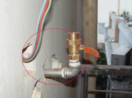

  装修公司把煤气管移了位,只是在另接的管道上缠了生料带,再刷上厚白漆就完事了。
  林监理提醒:首先煤气表的进管是不允许装潢公司随便改动的,其次生料带也不允许在煤气管上使用,应用专的麻丝进行处理并做好漏气检测。

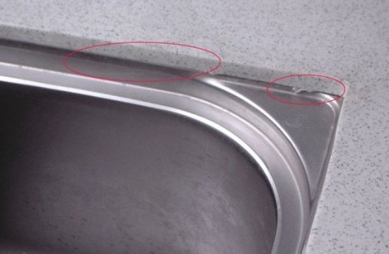

  安装时的不当,导致水槽与面配合得不好,留出的细缝很容易进水或小的垃圾灰尘。
  林监理提醒:这完全是由于安装的不规范造成的,建议业主还是购买品牌产品,生产厂商会亲自上门安装,专业的技术让您没有后顾之忧。

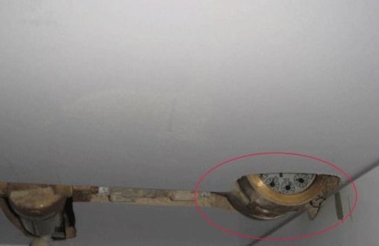

  安装厨的时候考虑的不到位,导致装好后,把原本的水表遮掉了一大半,没法抄度数了。
  林监理提醒:装修时要注意不要把诸如电表、水表、煤气表等设施完全封闭,以免给将来每月抄表造成困难。上图的情况可以把水表朝外旋转一定的角度。
