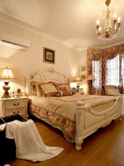

  二、主卧
  1、主卧灯应用双控开关,这样大冬天的就不必冒冷起床关灯了。(水电改造时做)
  2、主卧灯位大部分情况都需要移动一下,一方面有风水的说法(灯不要装在床的正中间,有的人在乎,有的可能不知道,不知道就无所谓了),另一方面主卧柜子做好后,原来的灯位怎么看都不协调了。(水电改造时做)

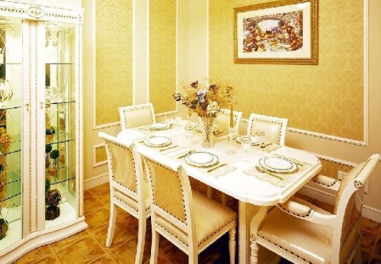

  四、餐厅
  1、餐厅灯位的线盒再做水电改造的时候把它封起来,留个线头在外面就行了。如果装吊灯的话,吊灯的地盘一般都比较小,如果底盘盖不住线盒,后期油漆工再弥补就比较麻烦了,且不美观
  2、餐厅装地插或者餐桌附近的墙壁装5孔插座。冬天谁家不吃过火锅啊 ,要是没留,只能到时候拖个大排插了。
  3、先确定好餐桌的摆放方向,再考虑配什么样的灯。你一眼看中的餐吊灯未必适合你的家装风格哦。

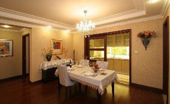

  4、餐厅灯光以暖色调(2700K)为佳,显色性高,相对于白光一定更能让你产生食欲。这就是为什么外面卖卤菜的全都用灯泡的原因。
  5、如果装吊扇的话,水电改造时要把灯和吊扇之间的距离设计好。
