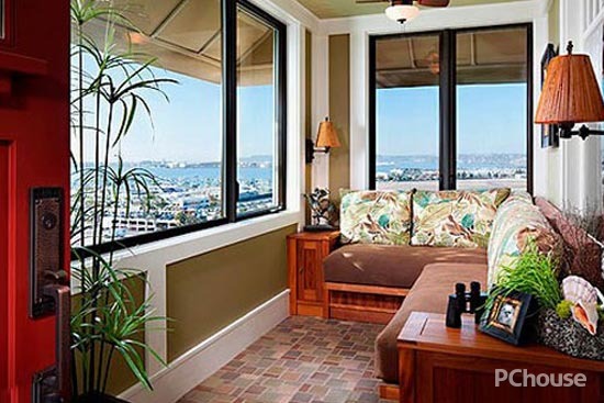

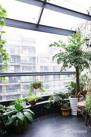

  封闭阳台材料1、铝合金
  封闭阳台的铝合金型材厚度应在1.2mm以上。铝合金适合用于南方地区,推荐使用推拉式。它具有较好的耐候性、抗老化能力以及优秀的装饰性能。但隔热性不如其他材料,不属于节能产品。

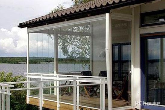

  封闭阳台材料2、无框窗
  无框窗它具有良好的采光、最大面积空气对流、美观易折叠等。但保温性差,密封性差,隔音一般。
