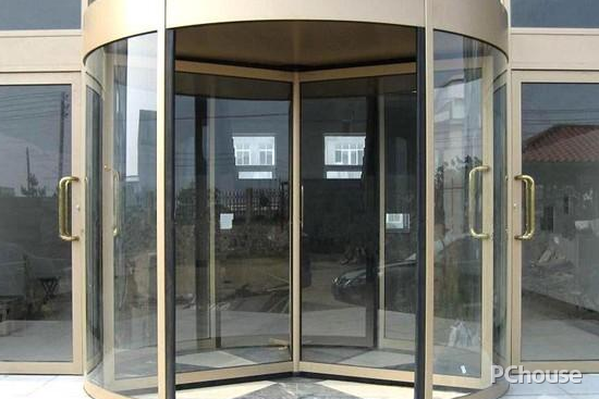

  圆弧玻璃门安装详解1、圆弧自动门固定框的安装:
  (1)六根立柱按尺寸要求安装。
圆弧玻璃门安装详解
  (2)立柱和帽头组成,用螺钉将帽头固定在立柱上。
圆弧玻璃门安装详解
  (3)下码头与立柱组装,用角铝和螺钉连接下码头和立柱。
  (4)上支撑组件进行安装,梁与梁靠角支连接,用螺栓螺母固定。梁与帽头内壁连接,用角支和螺钉固定。
圆弧玻璃门安装详解
  圆弧玻璃门安装详解2、扁钢的安装:扁钢装在帽头内表面,扁钢上固定驱动机构的各部件。
圆弧玻璃门安装详解
  圆弧玻璃门安装详解3、导轨支架安装(弧形轨支托的安装):用M8X25螺钉将驱动装置固定板安装到扁钢上,对于1/2圆的驱动机构需装12个导轨支架。
  圆弧玻璃门安装详解4、安装圆弧形导轨:用M6X20螺钉将圆弧形导轨固定到导轨支架上。
  圆弧玻璃门安装详解5、驱动装置和驱动轮安装:用M8X15螺钉将驱动装置固定板安装到扁钢上,再用M6X15螺钉将驱动装置、驱动电机和驱动轮固定到固定板上。
  圆弧玻璃门安装详解6、惰轮安装:用M8X15螺钉将惰轮固定板安装到扁钢上,再用M6X12螺钉将惰轮安装到惰轮固定板上。张紧轮安装:先将加工好的张紧轮固定到轮固定板上,再将固定板用M6X10的螺钉固定到张紧轮支架上,再将张紧轮支架用M8X15螺钉固定到扁钢上。
  圆弧玻璃门安装详解7、门环论吊架和皮带紧固件的组装:每扇圆弧门上端一边装有滑轮吊架,另一边除滑轮吊架外还需滑轮吊架上用M4X12螺钉固定有连接板,在连接板上再装皮带紧固件,用于门扇与同步带的连接。
  圆弧玻璃门安装详解8、门扇吊装:门扇先与门滑轮吊架安装好,然后滑轮和门吊挂在圆弧形导轨上。调好门扇的垂直位置和两扇门间的间隙,合适后再将门滑轮吊架上的皮弧形玻璃门带紧固件与同步带固定,门扇就与驱动机构连接到一起了。注意皮带紧固件与同步带的运动方向要一致。
  圆弧玻璃门安装详解9、安装门止动器:门止动器是门扇开闭的限位装置,圆弧自动门处于全部打开的状态确定门止动器的位置,位置设9、定后将止动器用螺钉固定。
  圆弧玻璃门安装详解10、安装控制器:先安装控制固定板,再用螺钉将控制器安装到控制器固定板上。
  圆弧玻璃门安装详解11、安装传感器、电控系统连线:安装传感器、电源开关及驱动电机各电控部分连线。
  圆弧玻璃门安装详解12、安装顶板:圆弧形自动门安装各部件完成后要安装顶板,并做防水防雨处理。
