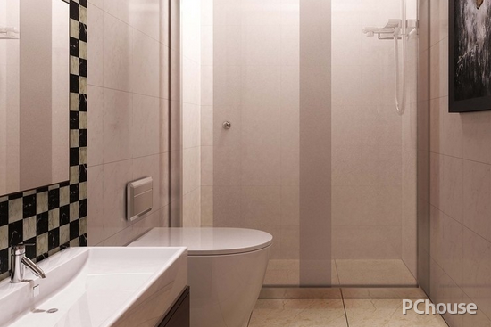

    卫生间玻璃隔断做法详解是什么?时尚卫生间装修,给人大气深沉的感觉。卫生间采用绿色打造,室内植物也起到了美化及净化空气的作用。而玻璃隔断在这里通透感强烈,透明式的玻璃,让空间呈现出隐隐约约的朦胧美。

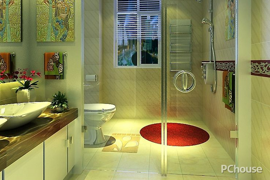

    卫生间玻璃隔断做法详解是什么这个卫生间采用玻璃隔断,不仅延伸了卫生间的视觉效果,同时使用起来更加的方便。整个卫生间有些怀旧的味道,加上带有自然气息的木家具以及玻璃隔断,让室内空间更有通透感。

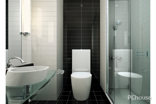

    卫生间玻璃隔断做法详解是什么卫生间玻璃隔断的做法是,首先要先铺好地砖和墙砖,然后按实际尺寸来做好卫生间的隔断。但是我们要注意的是一定要量测好玻璃的尺寸。然后再将地砖前要装下水管道,安装地漏。
