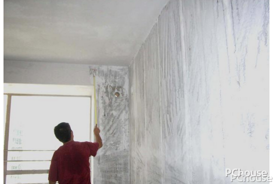

  1、清理墙面:墙面有细小的白色粉末,表示墙内的盐分在水泥的干燥过程中被“析出”,此时,小编建议可用尼龙刷或铁刷将其刷除,观察几天后,确定不再有白色粉末析出,且待水泥墙面干燥磨平,便可上漆。若水泥墙表面白色粉末多且不断析出,将其清理后,可先上一道墙面底漆,预防日后盐分侵蚀,形成壁癌;也不要在三个月内使用油性涂料或不透水的壁纸涂刷或装修。
  2、去除剥落漆膜:先用刀或铁刷去除剥落墙面的漆膜,再用砂纸磨平表面即可。

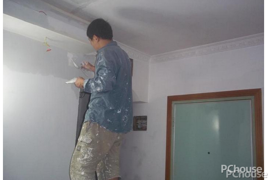

  4、修整表面:以批土刀将批土填平凹洞裂缝,等到完全干燥后,再用砂纸磨平。

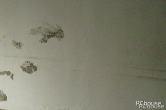

  5、处理墙面病变:墙面病变可能有污渍、起泡、开裂、片落或粉化等很多种,这些都要针对进行处理。
