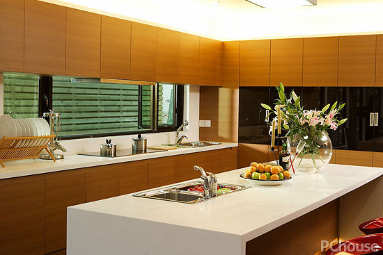

  其实大家在看那些图片时极容易给效果上欺骗。大多数的瓷砖供应商的图片都是在十几二十平方的隔断(注意不是墙)里做的样板。而目前在国内的厨房面积也就是6个平方左右。最大的也不超过8个平方米。由于生活习惯的不同西餐很多时候只是烩意粉局牛排、用多士炉局面包

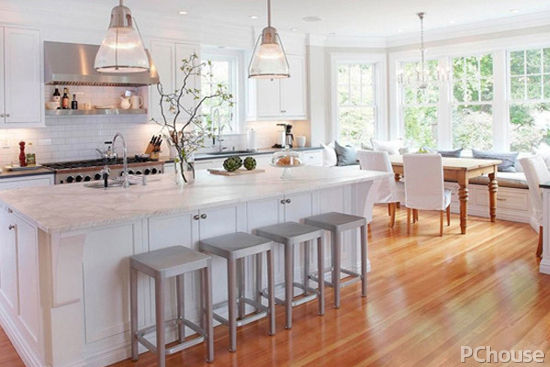

  现在装修的台面最主要是天然石(大理石或者花岗石)和人造石。这两种材料都可以用,相对来说,天然石较硬、而人造石较软。虽然国外的人造石可以用砂纸处理表面的划花的纹路,但国产的人造石却是越磨越花。

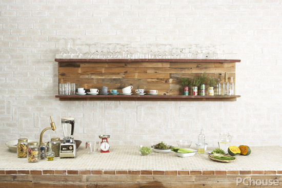

  厨房的水是不多的。防水主要是要确保洗菜盆的位置和地面的倾角。前者最关键是做好接口的防水。有一些人认为用组合式的厨柜可以避免这个问题,其实非也。如果用夹板做的厨柜受水后通通气就行了,而组合式的一受水就会膨胀,而后表面防火板层脱离。
