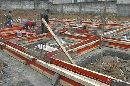

    圈梁是指在房屋的基础上部的连续的钢筋混凝土梁也叫地圈梁(DQL);而在墙体上部,紧挨楼板的钢筋混凝土梁叫上圈梁。
什么是圈梁 圈梁设置要求
  房屋中,在砌体内沿水平方向设置封闭的钢筋砼梁,  以提高房屋空间刚度、增加建筑物的整体性、提高砖石砌体的抗剪、抗拉强度,防止由于地基不均匀沉降、地震或其他较大振动荷载对房屋的破坏。在房屋的基础上部的连续的钢筋混凝土梁叫基础圈梁,也叫地圈梁(DQL);而在墙体上部,紧挨楼板的钢筋混凝土梁叫上圈梁。

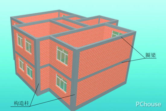

  因为圈梁是连续围合的梁所以叫做环梁。
  圈梁是在房屋的檐口、顶、楼层、吊车梁顶或基础顶面标高处,沿砌体墙水平方向设置封闭状的按构造配筋的混凝土梁式构件。

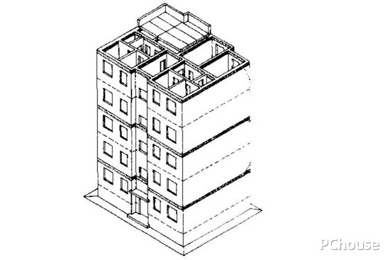

    1、对于有地基不均匀沉降或较大振动荷载的房屋,可按以下规定在砌体墙中设置现浇混凝土圈梁。
什么是圈梁 圈梁设置要求
  2、厂房、仓库、食堂等空旷单层房屋应按下列规定设置圈梁:
  (1)砖砌体结构房屋,檐口标高为5~8m时,应在檐口标高处设置圈梁一道;当檐口标高大于8m时,应增加设置数量;
  (2)砌块及料石砌体房屋,檐口标高为4~5m时;应设置圈梁一道;当檐口标高大于5m时,应增加设置数量;
    (3)对有吊车或较大振动设备的单层工业房屋,除在檐口或窗顶标高处设置现浇钢筋混凝土圈梁外,尚应增加设置数量。
