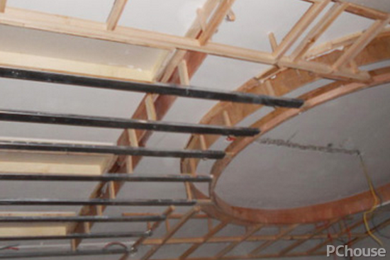

    木质吊顶
    1、按操作顺序施工。
    2、木龙骨无节疤,木龙骨接长要连结牢固,吊杆与木龙骨、楼板连结牢固。
    3、龙骨均要涂刷防火耐腐涂料
    4、吊顶龙骨考虑日后下垂,故安装后,中心应按短边起拱1/200。
    5、凡有灯罩、帘盒等位置应增加龙骨,吊扇不得承力在龙骨架上。
    6、罩面板应平整、无翘角、起皮、脱胶等现象,如有拼花,图案应条例设计要求。
