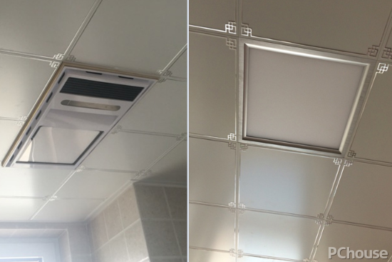

  步骤四:安装电器
顶善美集成吊顶的安装步骤 顶善美集成吊顶价格
  、将卡簧的一边插入箱体的安装卡簧上的圆孔里,用机螺插入电器箱体上的圆孔并锁紧。将装好卡簧的箱体放到龙骨上,四个卡簧的开口槽对准三角龙骨依次按下,将电器箱体牢固地锁在三角龙骨上。
  、接下来打开接线盒,根据相应的功能按接线标签进行连接,然后安装好开关测试是否通电,通电后盖上接线盒。
  、最后整体的检查一下扣板是否平整,电器是都能正常使用等情况,到这里集成吊顶的安装就基本完成了。
