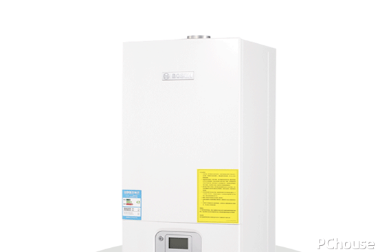

  德国博世创立于年,历史悠久,高效率、低排放、环保和灵活一直是博世壁挂炉的代名词。经过一百多年的发展,博世现在已经成为了欧洲的燃气锅炉供应商。
