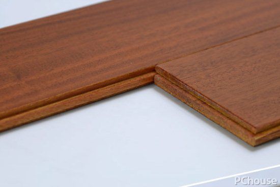

  一、表层厚度需达4毫米
  地板翻新就是通过对地板表层进行打磨、刮腻子、上漆、上蜡抛光,使旧地板恢复如新。和重新购买地板相比,旧地板适应了室内环境,稳定性更好;翻新造价也要便宜很多。
  并不是所有的地板都能进行翻新。强化地板表面有一层三氧化二铝耐磨层,翻新地板会破坏其耐磨层,造成地板加剧老化,所以强化地板不能翻新。只有表层厚度达到4毫米的实木地板实木复合地板竹地板才能进行翻新。
  因为地板表层经过数次打磨后,会被打磨掉1-2毫米,如果地板表层太薄,就会打磨出中间层,影响地板使用寿命,因此必须保证地板的表层厚度大于4毫米。消费者可从销售商处了解到自家地板的表层厚度。
