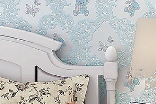

  液体墙纸是作为传统壁纸的一种替代产品,它实际是一种墙面涂料,通过专用模具在墙上印制后,使它既有壁纸的图案特征,又有墙面涂料成本低、寿命长的优点。底色即是指乳胶漆墙面颜色,不同的底色搭配不同的墙纸颜色花色,可以变化出上千种墙面装饰效果。液体壁纸秉承了普通壁纸色彩丰富、装饰效果强的特点。虽然它是一种涂料,但喷涂出的视觉效果与壁纸不相上下,同时,有的产品还可以造就出与壁纸相同的触感,无论是细腻光滑还是凹凸有致都与壁纸极为相似。当然,用户还可以根据自己的想法进行个性化图案的设计和定做,从而提高了墙面的整体装饰效果。

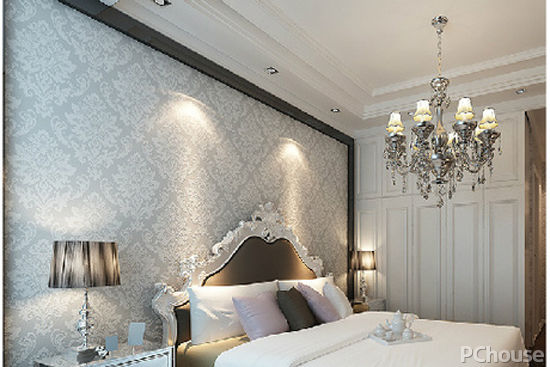

  液体墙纸施工技巧
  施工方法:
  将专用壁纸漆,通过专用模具在墙上印制。
  墙基要求:
  耐擦洗乳胶漆墙面
什么是液体墙纸 液体墙纸施工技巧
  施工工序:
  1.上白灰(俗称刮腻子)
  2.待干透打磨平整无沙痕
  3.上底漆、上面漆
  4.液体墙纸印花
