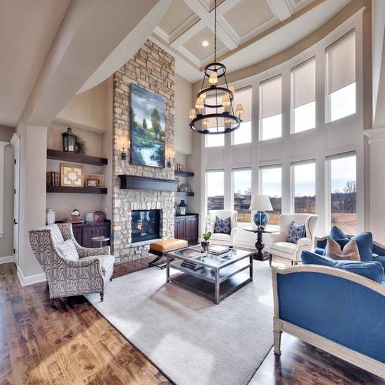

  如果层高不够高,装吊顶会显得非常压抑。一般来说,层高如果≥2.8米,装吊顶就会保险很多。如果楼层太高,装吊顶还可以起到很好的装饰效果,避免整个家看起来很空旷的感觉。

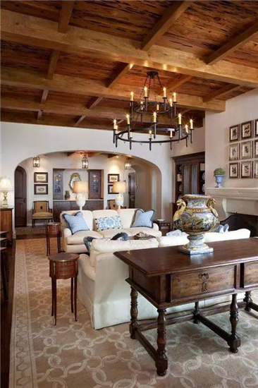

  房顶横梁、暖气管道,露在外面非常不美观,从风水的角度,横梁外露也不吉利;这种情况装吊顶可以掩盖不足,使顶面整齐有序而不杂乱。

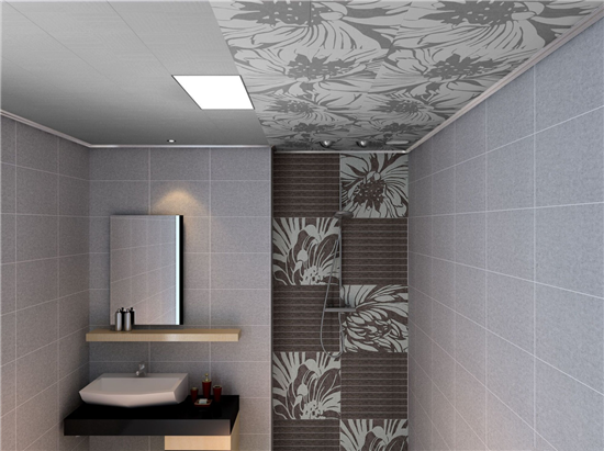

  此外,厨房线路多,装吊顶同样可以遮盖,同时厨房油烟多,安装集成吊顶还可以隔断油烟对天花板的影响,让厨房整体感更强。而卫生间需要安装排气扇、浴霸等,而且卫生间明水多,安装吊顶隐藏线路,在安全性方面考虑都更安全。

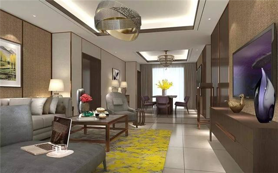

  房间有时会设计成各式各样的风格或者效果,而这些风格和效果有些就会运用到吊顶。比如有不少家庭客厅餐厅是连通的,吊了顶可以从视觉上将他们区分开来。

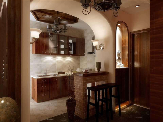

  如果梁的位置刚好处于两个区域的分界,可以让设计师顺着梁处做一扇拱门,不过这个只适合大空间。

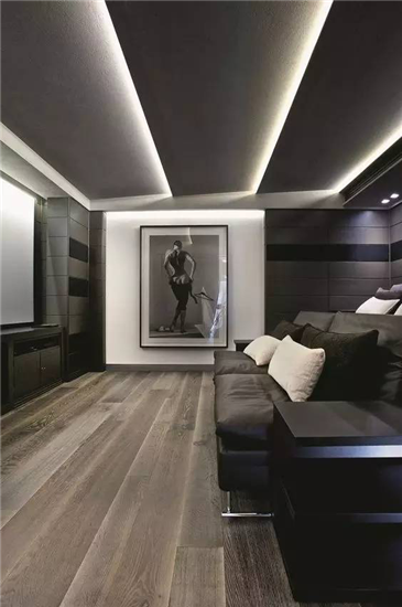

  视觉特点:相当于给顶面加了个平板,通常会加辅助光源。
  适用房间:一般只用于门厅、餐厅等面积较小的区域。为了增加隔热保温性,也会在顶层用到平面吊顶。若使用面积多,建议房高大于2.7米时使用。
  2、选级吊顶
  视觉特点:新房装修中的层数在2层以上的吊顶。
  适用房间:多用于装有中央空调的户型,因为中央空调厚度多在35厘米左右,迭级吊顶能够增加层次感,对房高要求较高,一般要求要在2.7米以上。
