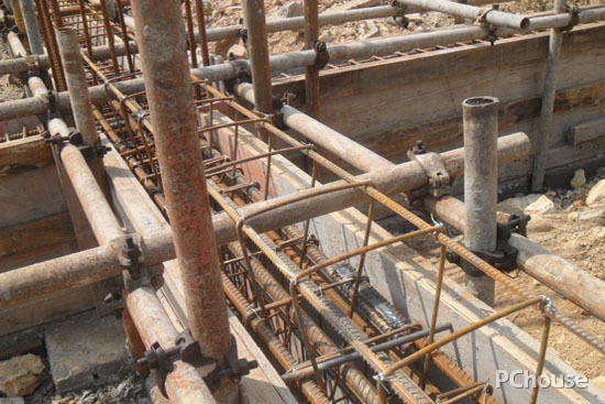

  1、架立筋从字面是就可以知道起架立作用,如一根梁只须布抗拉筋和抗剪箍筋,而受压区混凝土强度已足够,无须配筋,那在做钢筋骨架的时候,梁的上部就没有纵向筋,箍筋的上角点就无法固定,因此一般用两根14或16的筋分布在上面的两角,这就是架立筋。
