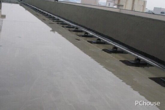

  屋面防水等级和设防要求应符合:
  1.Ⅰ级,特别重要或对防水要求有特殊要求的建筑,防水层合理使用年限25年,防水层选用材料宜选用合成高分子防水卷材、高聚物改性沥青防水卷材、金属板材、合成高分子防水涂料、细石混凝土等材料,设防要求三道或三道以上防水设防;
屋面防水保护层做法详解
  2.Ⅱ级重要的建筑和高层建筑,防水合理使用年限15年,防水层选用材料宜选用高聚物改性沥青防水卷材、合成高分子防水卷材、金属板材、合成高分子防水涂料、高聚物改性沥青防水涂料、细石混凝土、平瓦、油毡瓦等材料 ,设防要求二道防水设防;
屋面防水保护层做法详解
  3.Ⅲ级一般的建筑,防水层合理使用年限10年,防水层选用材料宜选用三毡四油沥青防水卷材、高聚物改性沥青防水卷材、合成高分子防水卷材、金属板材、高聚物改性沥青防水涂料、合成高分子防水涂料、细石混凝土、平瓦、油毡瓦等材料;
屋面防水保护层做法详解
  4.Ⅳ级非永久性建筑,防水层合理使用年限5年,防水层选用材料可选用二毡三油沥青防水卷材、高聚物改性沥青防水涂料等材料,设防要求一道防水设防。

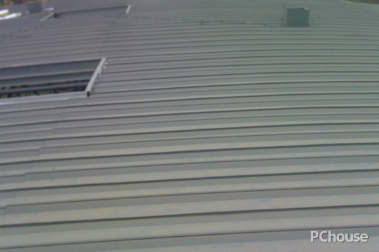

  屋面洞口防水做法一
  屋面风机与洞口防水安装结构,依据屋面装载风机支檩条设置的洞口布设有风机支架,风机支架四边粘贴密封胶带,在风机支架外周边铺设保温棉,保温棉底部由钢丝网托住支撑,保温棉上覆盖屋面板,屋面板与密封胶带粘接,屋面板同时通过屋面紧固件与风机支架二次固定连接。本实用新型结合屋面系统板型的特点、屋面排水的要求,保障屋面的严密性,有效防止雨水倒灌,使整体屋面系统在满足本整体承载力不降低的情况下达到与屋面板相同的防水效果。

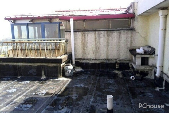

  屋面洞口防水做法二
  严格按屋顶平面图施工。在女儿墙四周弹出标高线,供天沟找坡及窝型落水口用。
  天沟找坡必须先拉线,做塌饼,坡度要保证1%,落水口标高应比周围天沟标高低2~3㎝卷材应按顺水方向搭接,不得有翘边。
  落水口施工必须按设计详图施工,要求每层卷材均应贴到落水口杯内,并用沥青胶封严。不得漏贴附加层。并做盛水试验确保不渗漏。
