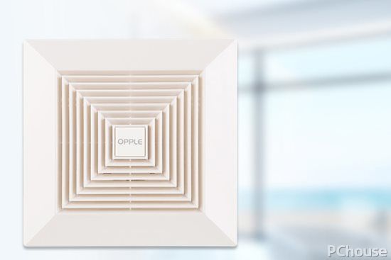

  目前市场上的家用排气扇分吸顶式、壁挂式和式三种。其中,吸顶式排气扇外观较好,可安装在卫生间的吊顶上。不过这种换气扇的管道较短,因此安装时还需购买一个与管道相配套的通风管。

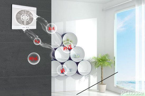

  壁挂式排气扇体积较小,这种一般要将墙壁凿一个洞,就可镶嵌在墙壁上方,但由于这种款式的卫生间换气扇的抽风口的横截面较窄,导致换气力度较弱,所以建议在面积较小的卫生间内安装。
  窗式排气扇则不同于前两种,它有单、双两向运转方式,既可将室内空气排出,又可将室外新鲜空气补充到室内,因此,窗式排气扇适用范围比较大,效果也更佳。这是一种最好的卫生间换气扇,即使换气力度弱也能将卫生间的空间排掉。

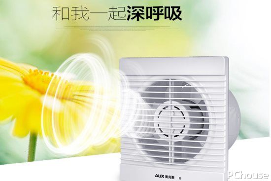

  换气扇使用注意事项
  1、换气扇仅安装于室内墙壁使用,换气扇应安装于距离地面2.3米高的地方,及必须避免气体从敞开的地方回流以免发生危险。
  2、使用前必须核对铭牌上的电压和频率是否与当地供电相符,以免烧毁电机,黄绿双色线必须接地。

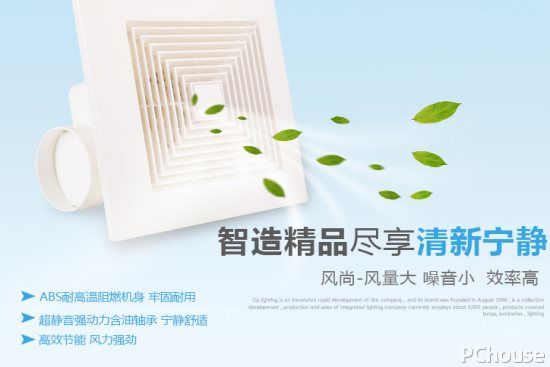

  3、不要安装于火焰附件或高温,或烟雾水气过多,或容易被水喷到的地方,不可用于有酸,碱或爆炸性气体的地方。
  4、安装时,必须注意避免气体从敞开的气道或其它明火设备回流进室内。
  5、使用前用手拨动风叶,应无风叶碰撞框现象,风叶与轴应紧固。
