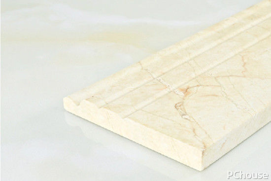

  踢脚线安装步骤一:钻孔是为了固定踢脚线而服务的,在钻孔前需要对水电的走向有个大致的了解。钻孔之间的间隔不可以太大,如果距离过长,有可能会使踢脚线贴不住墙面。钻孔最好使用专业工具,钻孔的具体间隔可以按40cm左右,这是在踢脚线长度2m的情况下,具体要视实际情况。接口处的间隔应该小一点,好将木条打入孔中。固定踢脚线的钉子就是钉在这根木条上的,这样可以避免钉在墙上造成松动。
  踢脚线安装步骤二:踢脚线安装的重要注意点就是固定位置,如果位置出现偏差就要重新开始,非常麻烦。在固定踢脚线前要注意保持墙面整洁、干净,无凹凸。看准钻孔的位置,再用钉子钉住踢脚线。在这个过程中要时刻注意,踢脚线应该紧贴墙壁,不能留有缝隙,但是大部分材质的踢脚线都有热胀冷缩的特性,因此靠墙角的踢脚线如同地板,要留大约1cm的缝。
  踢脚线安装步骤三:踢脚线的裁剪方法一般是将角位的边裁剪成45度角,然后进行拼合固定。这种方法也可以使得踢脚线边角处理更加美观和自然。
