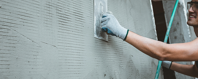

       内墙抹灰应两遍成活,但是卫生间防水预留墙面除外;第一遍抹灰厚度7mm左右,第二遍10mm左右,第二遍抹灰应待前一层灰层凝结后进行,厚度超过35mm进行加强处理,小于5mm进行基面剔凿;其他室内抹灰质量按《室内抹灰成活标准》执行。具体内容如下:
  一、室内抹灰厚度规范
  室内抹灰应两遍成活(卫生间防水预留墙面除外),第一遍抹灰厚度7mm左右,第二遍10mm左右,第二遍抹灰应待前一层灰层凝结后进行。
  厚度超过35mm进行加强处理,小于5mm进行基面剔凿。其他室内抹灰质量按《室内抹灰成活标准》执行。
  二、室内抹灰质量控制要点
  1、室内抹灰应在墙体砌筑完成 28 天后进行,最短间隔不少于14 天。
  2、材料: 水泥首选硅酸盐水泥、 普通硅酸盐水泥。 河砂选用含泥量低 (小于2%) 的中砂。配合比按计划要求。
  3、抹灰前,按室内净尺进行规方抹灰饼,灰饼间距在1.2~1.5 米,竖向灰饼不少于三点(距地面、顶棚 500mm 处各一点,其余一点居中或按间距))。
  4、采用先立窗框后抹室内灰施工方法时,应在门窗洞口两侧抹灰饼,每侧不少于三点,做为窗框安装时进深的基准面(点) 。
  5、抹灰前,应对墙体基面进行处理,同时墙面要进行甩界面剂拉毛处理,不同材质墙面连接处进行挂网或贴网。加强网应拉直绷紧,每侧与墙体搭接宽度不小于100mm。
  6、上述工作完成后,报监理中间验收,合格后方可正式抹灰施工。
  7、厨房、卫生间、阳角护角、暗踢脚等处,按设计和规范要求采用水泥砂浆。禁止用混合砂浆掺兑水泥作为水泥砂浆。
