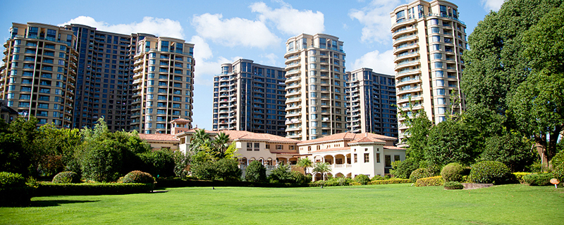

33层楼间距主要是根据日照、通风、采光、防止噪声和视线干扰、防火、防震、绿化等,综合考虑确定;每个地区都不一样,但都需满足消防和日照要求,一般多层之间最小距离不宜小于6米,高层不宜小于13米。具体内容如下:
楼间距是指两相邻楼的外墙面距离。同一个小区两栋相邻的楼与楼之间的距离。建筑间距的控制是为了保障人们工作、生活的质量与安全。
33层楼间距主要是根据日照(南北向建筑)、通风、采光、防止噪声和视线干扰、防火、防震、绿化、管线埋设、建筑布局形式、以及节约用地,综合考虑确定。每个地区都不一样,但都需满足消防和日照要求,消防要求有全国统一规划(7层若在24米以下,适用于建筑防火规范,若在24米以上适用高层民用建筑防火规范);一般多层之间最小距离不宜小于6米,高层不宜小于13米。
