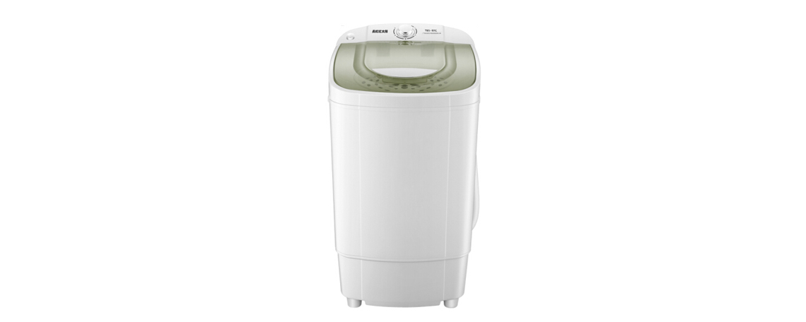

【1】脱水机不转有哪些原因
脱水机不转有哪些原因
脱水机不转可能是洗涤物在洗涤时处于不平衡状态;洗衣机顶盖的安全开关损坏,就不能进行脱水;衣物的质地引起,冬天大件衣服吸水性较强;排水系统堵塞,致盛水筒内的洗涤液不能排出;水位开关不能复位,无法进入脱水程序。具体原因如下:
1、洗涤物在洗涤时处于不平衡状态:当衣物过多的情况下洗涤物不能被调整到平衡,这时洗衣机就会自动调整为低转速从而造成脱水效果较差。
2、洗衣机顶盖的安全开关损坏:洗衣机在脱水的过程属于高速运作的机械运动。在脱水的过程中尽量不要打开顶盖以免造成顶部连动开关损坏,如果出现洗衣机顶盖连动开关损坏,洗衣机就不能进行脱水。
3、衣物的质地引起:相对夏天而言,冬天的衣物质地种类较多,如呢子类型的衣物吸水性较强,如果选择低速脱水,会造成洗衣机不能脱水这种假象。
4、洗衣机排水系统堵塞:当洗衣机排水系统出现堵塞时会导致盛水筒内的洗涤液不能排出,当盛水筒内泡沫过多,或者筒内的洗涤液一时难以排净,水位开关不能复位,洗衣机不能进入脱水程序。
5、水位开关不能复位:如果排水水位开关损坏,脱水是需要在排水完后进行的程序,如果水位开关损坏,将无法进入脱水程序。
