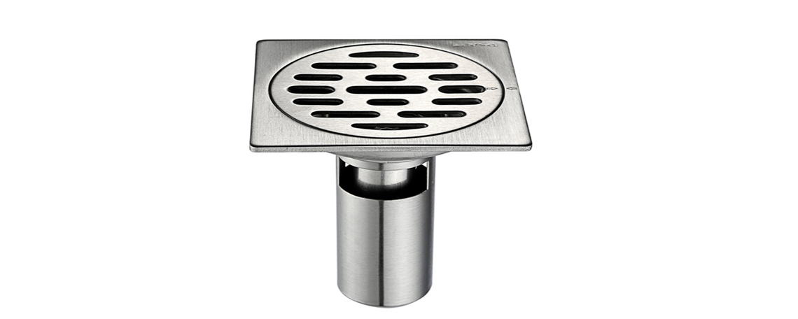

        地漏返水一般是它被堵住了,这时候就要想办法疏通。
  1、打气疏通法
  打气筒疏通法是一种比较常见的处理方式,在疏通的时候,可以将打气筒的胶管放入到排水管道里面,然后将下水口密封住,然后放进去足够的清水,同时快速向下水道里面打气,这样一来很快就能够疏通地漏了,也不会出现返水的情况。
  2、苏打加醋疏通法
  可以尝试一下用高浓度醋加上熟苏打粉来疏通。先将苏打粉放到地漏里面,然后将醋倒入到下水道里面,这个时候苏打粉和浓醋在一起就会产生非常强烈的化学反映,管道里面的一些油乎乎的东西就能够清除掉了,地漏返水问题就得到了解决。
