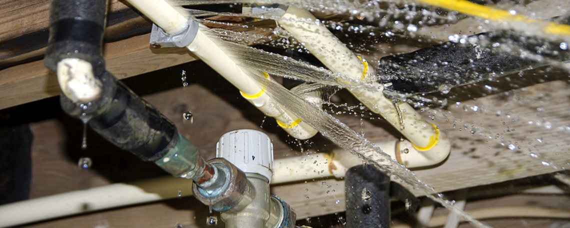

楼上卫生间渗漏水到楼下,从防水堵漏技术角度看,在楼上做迎水面处理是最为稳妥的施工方案。但在日常生活中,经常碰到楼上客户因各种情况不配合维修的情况,给楼下业主造成了很大的困扰。我们常常接到楼下客户打来的求助电话,向我们咨询楼上渗漏水楼下处理的绝招。楼上漏水不修怎么办,那楼下如何补漏?有没有所谓的绝招和妙招?通过大量的现场背水面施工案例跟踪,我们认为选用合适的背水面防水涂料配以专业的施工方案,楼上渗漏水楼下治理一样可以取得良好的效果。下面我们以北京海淀区的一个现场施工案例来解读楼上渗漏不修从楼下做背水面处理的基本流程。
