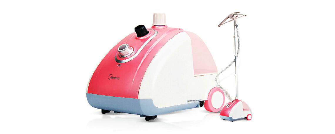

挂烫机在放水箱时没有放好,要拿出重新放好;软管弯曲使蒸汽管不顺畅,将其放顺放直即可;长时间不用,残留水垢使芯片粘结导致不出蒸汽,要更换水泵;长时间不清洗,过滤网堵塞或蒸汽孔堵塞,需要注意定期清洗。具体原因如下:
1、放水箱的时候没有放好,水箱出水的部位被顶死了所以水出不来自然没蒸汽,这种情况下解决方法是将水箱拿出来重新放好即可。
2、蒸汽软管弯曲,造成蒸汽管不顺畅蒸汽出不来。一般伴随着挂烫机会发出咕咕的声音,这时候的解决方案就是将蒸汽管放顺放直即可。或者也可以直接购买蒸汽管外有钢丝弹簧包着的产品,这样蒸汽管就算弯曲了也不会影响出汽。
3、长时间不使用,水泵内残留积水形成水垢或粘液造成的挂烫机不出蒸汽,水垢会使水泵内芯片粘结无法出蒸汽。这时候就要更换水泵,记住储存时要将水箱内水倒掉。
4、挂烫机长时间不清洗,造成过滤网堵塞或蒸汽孔堵塞无法出蒸汽,解决方法是定期对机器进行清洗和保养。
