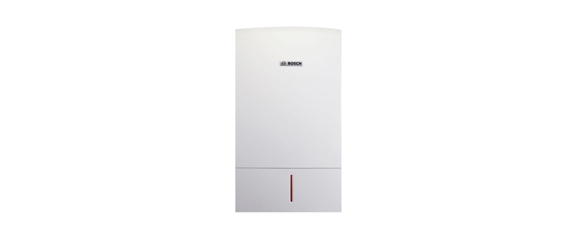

  壁挂炉需要定期打开排气,排气阀安装在壁挂炉机身的下方位置,使用软管连接排气口,打开阀门排气直到有水流出即可;自动排气系统在机器运行的时候可开启自动排气功能。如果担心排不干净的话,还可以打开水泵进行辅助排气。具体内容如下:
  一般的壁挂炉机里面带循环水泵,机器可以自动补水,机器的下面就有一个排气阀,直接通上电就可以使用,在内置水泵里都有自动排气阀,但极少数还是排不干净,可以选择把水泵的螺母拧松,从那里也可以排气。
  壁挂炉的排气过程主要是依靠排气阀和内部自动排气系统。排气阀需要大家定期打开通气,安装在壁挂炉机身的下方位置,大家使用软管连接排气口,打开阀门排气直到有水流出即可。而自动排气系统可以在机器运行的时候自动进行排气功能,担心排不干净的话,可以打开水泵进行辅助排气。
