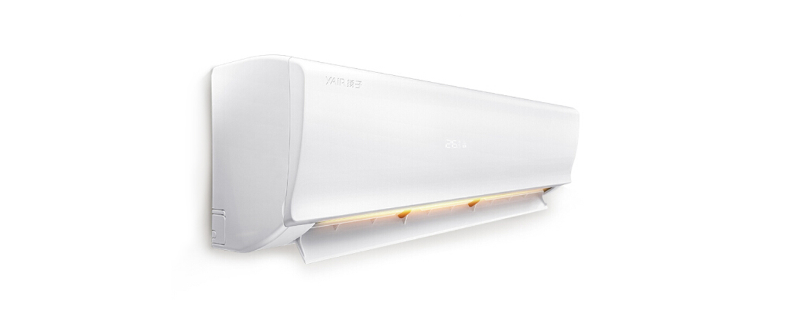

【1】挂式空调拆洗步骤有哪些
  挂式空调长时间运作都会累计灰尘,需要拆洗,那挂式空调拆洗步骤有哪些?今日就由PChouse为你一一解答。
  1、查看电源开关,确保当下工作环境属于断电的安全情况。假如是我们自己在家清洗的情况下,一定要确保自身的安全,仔细检查电源开关是否断掉,否则伤害到人比较得不偿失。
  2、准备好清洗空调内部的清洗剂,抹布,高压水枪。清洗空调最好使用专用的空调清洗剂,一面对空调造成腐蚀,导致变黄影响外观美感。高压水枪可以有效冲洗因为人手估计不到的需要清理的犄角旮旯。
  3、参考空调拆洗说明书进行操作。一般购买空调的时候空调使用说明书上都有具体的空调拆洗保养手法,只要严格按照指示进行即可对空调进行拆洗。
  4、将空调的外壳与过滤网面板拆除,先用空调专业清洗剂进行清洗,然后用高压水枪进行冲洗。
  5、对于空调内部的清洗建议使用喷壶清洗剂,充分产出泡沫后静置五分钟左右再用抹布进行擦拭,最后用刮板清理一下残留泡沫。
  6、完成以上步骤即可按原步骤装机进行外壳擦拭了,一般空调外壳都比较干净,稍加擦拭即可完成。
