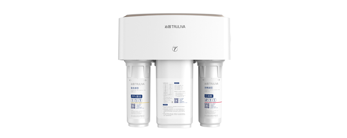

  一、安装RO膜
  去掉RO膜包装薄膜,卸掉RO膜外壳盖处的水管,旋开RO膜壳盖,将有两个橡胶密封圈的一端插入RO膜外壳内的止口内,转动着将其插到底部。将膜壳端盖的密封圈先挪至RO膜壳外壳螺纹止口处,在以手力旋紧外壳盖,装上水管,拧紧。
  二、安装滤芯
  去掉塑料包装薄膜,将顺序将纤维滤芯、颗粒活性碳滤芯和纤维滤芯带双密封圈的一边插入滤瓶盖的接口内。
  三、安装固定主机
  1、墙上安装:在选定的安装位置打两个直径为8毫米的孔。放入随机携带的塑料胀栓,旋进螺钉,挂上主机并旋紧螺钉。
  2、橱柜内安装:可不用打孔固定,选好位置放稳即可。
  3、安装鹅颈龙头准备:在客户选定的位置上安装。如鹅颈龙头要安装在厨房的调理台面上,应在调理台面上钻一个直径为12毫米的孔。如鹅颈龙头安装在墙上,应在选定的位置上,按支架的孔距钻两个直径为6——8毫米的孔,塞入塑料胀栓,用自攻螺钉将支架固定在墙上,然后顺序安装鹅颈龙头。
  4、安装储水桶上球阀:在储水桶螺纹处缠6——8圈密封胶带,旋进上球阀,然后以手力旋紧上球阀。将储水桶安置到适当的安放位置。
  5、安装鹅颈龙头:安装鹅颈龙头时,上面放大软胶圈,底部依次放小软胶圈、硬胶压板、金属垫圈,然后旋紧螺母。
  6、安装纯水机上的水管时,必须在管子的端部放置管塞,以防漏水。
  安装完成后,打开水龙头管路上的电镀球阀,关闭反冲球阀,然后将压力桶球阀打开。
