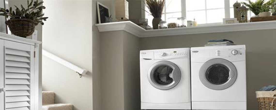

  很多人在给家里阳台洗衣机设计一个洗衣机柜时,比较关心的就是高度尺寸的问题。如果设计太矮或者比较小,不仅不实用,而是还占用空间。那阳台洗衣机柜高度是多少合适?PChouse带大家了解下吧。
  一般来说,阳台洗衣机柜高度一般在85-90cm比较合适。但是洗衣柜的尺寸高度是没有一个固定的数字的,具体可根据自家的摆放空间定制。 同时,洗衣柜有好几种的,一是独立带门的,二是下面可以放洗衣机的,三是单单就上面一个台子,至于多少尺寸那要看阳台有多少大了,还有要根据的要求,市场上都有,还可以定做。
  例如说,家里的洗衣机尺寸宽和长边约在50cm,高在70cm,那洗衣机柜尺寸大概为高为85cm,四边为60cm。又如果滚筒洗衣机,尺寸一般为高85,四边都是60。根据这样的尺寸,洗衣机柜子两边各预留5-10cm的空间,背面需预留5CM左右的空位,用来装进、排水管。
  除了成品的洗衣柜,还可以根据阳台和洗衣机的尺寸来砖砌洗手台,在制作的过程中,地面可以稍微太高,防止洗衣机受潮,减少使用寿命。
