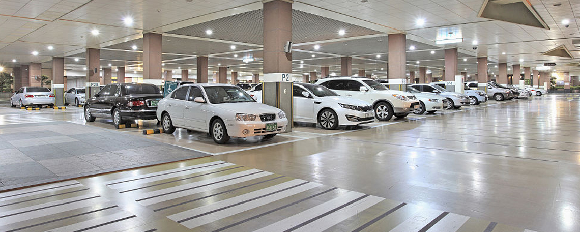

车位公摊面积标准有哪些
  伴随着私家车越来越多,很多业主在自己的小区内购买了车位。然而车位跟房子一样,也要公摊面积。那车位公摊面积标准有哪些呢?PChouse与大家一起看看吧。
  车位公摊面积通常车库按小轿车停放进行设计,车位本身占地要求为:净宽不小于2.4米、净深不小于5.3米。
  地下室车库所分摊到的面积是非常大的,公摊系数至少都会在1.2以上。所以一般公摊面积都会比套内面积还大。原因:地下室车位所需分摊的公摊部位,除了通常的楼电梯间、风机房风井外,还需要分摊“车道”面积。通常来说,11平方米套内面积的车位,公摊面积会在15-17平方米左右,总建面26-28平方米。具体要看这个地下室划分车位的个数,个数越少,那每个车位分摊到的公摊面积就会越大,反正就越小。
