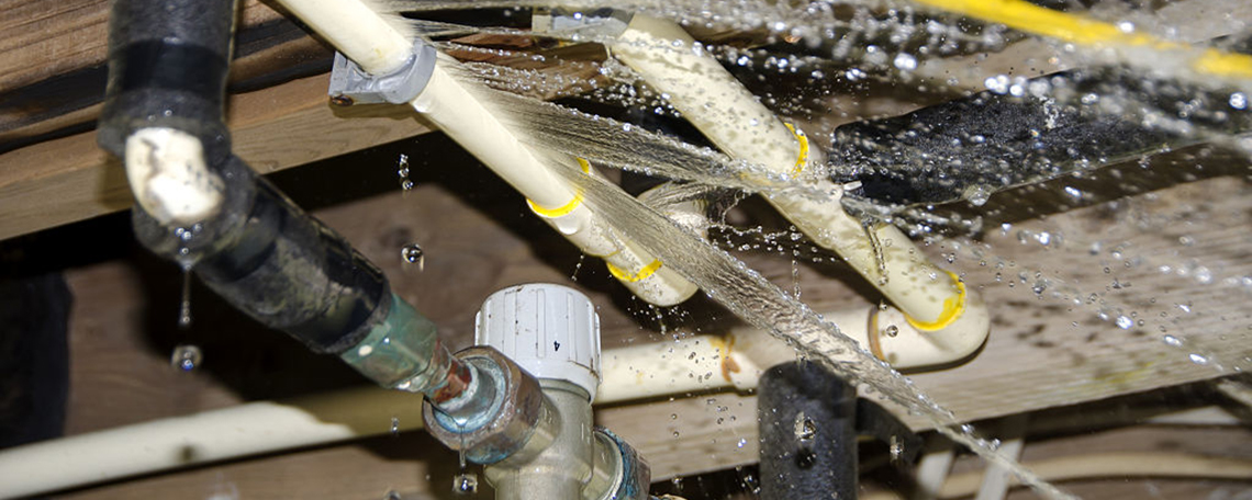

  如果家里的水管堵了,污水排不下去的话,会影响到日常生活。那水管堵头拆不下来怎么办?PChouse带大家一起了解下吧。
  具体操作方法如下:
  1、首先,用管钳子拧那个已损坏的方形头子,把水管里的塑料堵头弄出来。
  2、如果用管钳子咬不住那个已损坏的方形头子了,用手电钻的钻头钻眼,加热一把废旧螺丝刀,把刀口烙进水管里的塑料堵头,再柠螺丝刀。
  3、把带坏堵头的管件一起换掉。
  4、水管堵头可以用水管钳,或者再用挫刀或锯再弄个角度出来,另外可以浇点煤油再拧试一下。如果不行可以找水暖工师傅上门维修。
