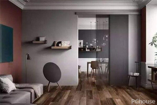

  一、墙内隐藏式推拉门的优点有哪些
  1、入墙式隐形推拉门也被人们称为暗藏式推拉门,这类型的推拉门是借助墙体内的滑轨来实现开关的,入墙式推拉门能够将门完美的融合在墙内,不会影响到墙面的装饰,也不会影响到过道的使用,可以很好的节省室内空间,其造型简洁大方,在采光方面也具有很大的优势,小户型住宅是比较合适的。
  2、入墙式推拉门安装会比较复杂,需要将墙体做成夹壁墙,对墙体的要求比较高。比如说单扇入墙式推拉门的宽度大多在70-90cm之间,我们按照门宽80cm来算的话,墙体厚度需要在260cm左右,墙体厚度太薄是无法安装入墙式推拉门的。而且入墙式隐藏推拉门一但滑轨出现问题导致推拉门卡住,是不容易维修的,也不好进行清扫。
  3、大家在选购入墙式推拉门时,首先需要查看产品的配件是否齐全,如果安装好之后它能否给我们提供舒适方便的使用体现。比如说推拉门的轮子是否顺滑灵活,有没有安装防跳装置、轮子是否耐磨耐压等等。在选购时门芯也要达到相应的厚度,比如说板材厚度要在1.0-1.2cm之间。
  二、安装墙内隐藏式推拉门需要注意什么
  1、由于轨道箱和瓷砖的预安装,吊滑门难以操作,施工也带来一定的困难。由于轨道处于一定压力下,砖块也受到压力,长时间可能导致砖块沿轨道开裂。而且,容易隐藏滑动门轨道箱上的污垢,并且烟尘等落在其上,并且很长时间后难以清理。
  2、滑动门上部的轨道盒尺寸为:。高度为120米,宽度为9厘米。与窗框一样,轨道箱安装在轨道箱内,滑动门可以悬挂在轨道上。经验表明,当门的高度小于1.95米时,无论人的身高如何,都会感到非常沮丧。因此,厨房推拉门的安装高度应至少为195-207cm,并且有足够的空间让轨道箱被视为滑动门。否则,轨道箱暴露,不美观,时间长,门墙之间的缝隙也比较大。
  3、普通门的黄金尺寸约为80cmX200cm,门相对稳定。如果有高过200cm的,最好保持区域不变,缩小门的宽度或做更多的推拉门,确保门可以稳定又安全的使用。
  墙内隐藏式推拉门的优点有哪些?它是有简洁、隐藏等优点,但是对老人小孩来说使用却会存在一些问题,因为经常找不到门口在哪里。安装墙内隐藏式推拉门需要注意什么?虽然业主不需要自己安装,但了解些安装注意事项也是有用的。
