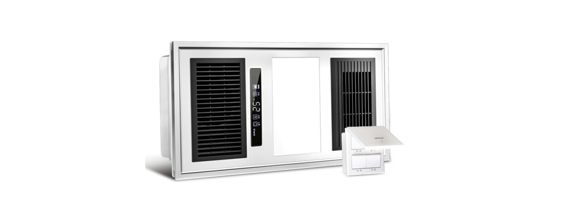

       在卧室安装浴霸可以使得动弹洗澡更加温暖,然而安装浴霸有什么注意事项。PChouse为大家讲解一下。
       1、需要提前确定安装的位置。首先确定沐浴时人在卫生间站立的位置,人要面向莲蓬头(淋浴的喷头),人体背部的后上方就是安装浴霸的的位置。注意浴霸不要装在人的头顶。
       2、一定要找专业电工安装。目前的浴霸功率大,接线多,六根或五根不同颜色的线代表不同功能,比较复杂很容易接错,容易烧坏机身、留下安全隐患。且每个家庭的预留线及走线情况可能会不同,有的甚至需要改线,贸然去安装十分危险。
       3、浴霸电源配线系统要规范。浴霸的功率高达1100W以上,因此,安装浴霸的电源配线必须是防水线,选择是不低干1mm的多丝铜芯电线。所有电源配线都要走塑料暗管镶在墙内,绝不许有明线设置。
       4、注意安装的浴霸厚度不宜太大。在安装问题上,消费者在选购时一定要注意浴霸的厚度不能太大,一般的在20公分左右即可。如果浴霸太厚,装修就困难了。
       5、要注意安装口的预留。在安装扣板的时候确认好浴霸开孔的大小,在安装扣板的时候就留好安装孔的距离,在吊上准备两根大于吊顶主龙骨跨度的较结实的木条,用来做安装浴霸之用。
