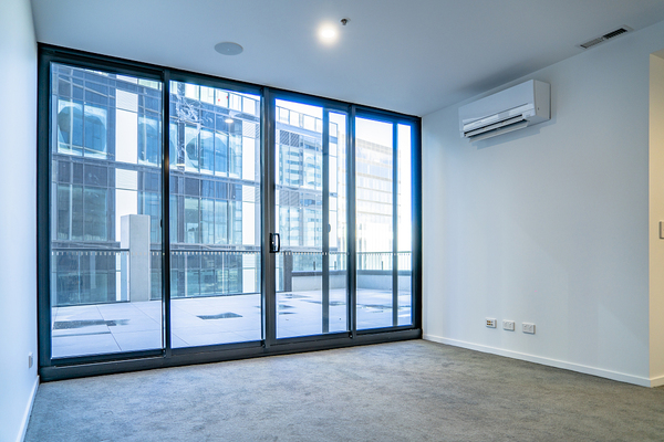

  一、落地窗玻璃有哪些类型
  1、铝合金窗
  铝合金窗是封阳台中用的最为广泛的了,价廉物美。其实铝合金以1.2mm和1.4mm厚度的为主,但是有的铝合金窗会出现偷工减料的情况,就比如标明1.4mm厚的其实只有1.25mm厚,而这些细微的差别凭肉眼是很难看出来的。
  2、塑钢窗
  塑钢窗的边框是聚氯乙烯树脂为主要原料,再加上一定比例的稳定剂、着色剂,填充剂、紫外线吸收剂等,加工成型的。但是这类窗户颜色多,但太阳照射的时间久了也难免会出现褪色的现象,这也是令不少装修者头疼的地方。
  3、无框窗封阳台
  对于有整体美观要求的小区来说,其实选择无框窗是最为合理的。那么无框窗是怎样的呢?它是一个有一个大的整体外围框架的窗户,对于每片玻璃来说都是无框的,所用它能够保障小区外观性能上的整体统一。
  二、落地窗玻璃安装注意事项
  1、确立基准
  找出安装标高,标出垂直、水平线及进出方向的位置,必要时弹出墨线;确立固定片标高位置,需要时剔除抹灰至结构层,禁止框入洞口后再行剔除。再次检查窗有无损坏现象,保护膜脱落部位有无划、擦伤,如发现型材有开焊、破裂等情况,不得安装上墙。
  2、连接紧固方式
  铝合金玻璃落地窗的材料及安装配件的选用必须符合设计及规范要求(膨胀螺栓≥8*65mm,射钉≥3.7*42mm,拉片≥140*20*1.5mm)。框进洞口,确定窗框上下、内外朝向,框四角与横框位置用垫片塞紧,下框长与900mm 时,中央也用垫片塞紧。
  3、调整定位
  调整窗框的垂直、水平、直角度及洞口墙体厚度方向的安装位置,用铝合金玻璃落地窗专用膨胀螺栓直接连接,均不得固定在砖缝处。如用固定片连接,根据材质不同选用不同的连接方法。
  4、装组合铝合金玻璃落地窗拼料
  拼樘料钢衬埋入预留洞口,然后用强度等级为C20的细石砼浇灌固定,若无此洞需用固定片连接。拼料与窗框卡紧后用紧固件双向拉紧,紧固件端头用密封胶密封处理。
