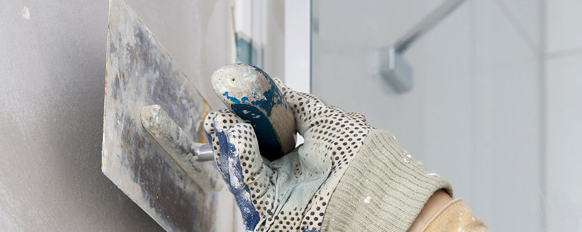

  1、施工准备
  对水泥的要求:必须为强度等级为32.5的普通硅酸盐水泥。
  对砂的要求:必须为中砂,并且含沙量不应大于3%,不得含有有机杂质。
  2、基层清理
  水泥砂浆找平层的第一步是基层清理。其中重点关注结构表面的杂物清扫,同时将基层表面突出的混凝土渣等其他杂物用工具铲平,这样就不会影响找平层的有效厚度,局部过高的地方要适当剔凿。基层清理决定了找平层后期的施工质量,不能马虎了事。
  3、洒水浸润
  抹水泥砂浆前,应适当在基层上面洒水浸润,以保证基层与找平层之间接触面的粘合度。
  然后就是冲筋、贴饼定标高:贴灰饼标准高度1.5m,抹铺找平砂浆时,先按流水方向以间距1.5m冲筋,按不大于6m设置20*20mm分格缝。
  4、铺装水泥砂浆
  前面已经将分格块装好,下面就应按分格块装灰、铺平,用刮杠冲筋条刮平,找坡后用木抹子搓平,然后用铁抹子压光生,待浮水沉失后,以人踏上去有脚印但不下陷为度,再用铁抹子压完第二遍即可。找平层砂浆配合比为1:3。
  5、养护与质量保证措施
  找平层抹平、压实后24小时可浇水养护,养护期为7天。养护要准时,不得踩踏,防止起砂。所用砂子不要过细,采用级配的中砂,找平层铺设厚度均匀到位,以免找平层空鼓、开裂,水泥要稳定,抹压程度适当。
