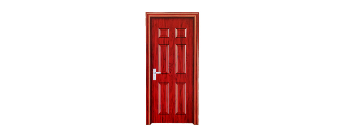

  家里卧室门锁如果坏了的话,可以直接换锁芯。那卧室门锁怎么换锁芯?PChouse带大家一起了解下吧。
  1、使用准备好的螺丝刀,将门的内侧的扣板上的两颗螺栓松开。
  2、当门内侧的扣板上的两颗螺栓松开之后,便可以将门外侧的扣板、连接杆和门外的把手全都取下来,然后再用螺丝刀去松开锁体中间的固定螺栓。
  3、当以上的东西全都取下来之后,这时便可继续将门内侧的扣板和锁芯都取下来了,同时还可以将新的锁芯更换安装好。
  4、当损坏的锁芯被取下,并换上了新的锁芯之后,下面就可以更换锁体了。先用螺丝刀将固定锁体的两颗螺栓松开,然后用点力向外直线拉锁体,取下损坏的锁体之后就可以更换新的锁体。
  5、锁芯和锁体都更换成新的以后,就可以安装门内侧的扣板、把手和锁芯了。先紧固锁体中间的螺栓,然后再紧固锁体两边的螺栓。
  6、最后一步,安装门外侧的扣板,并且从门的内侧用螺丝刀紧固螺栓,锁芯更换完成。
