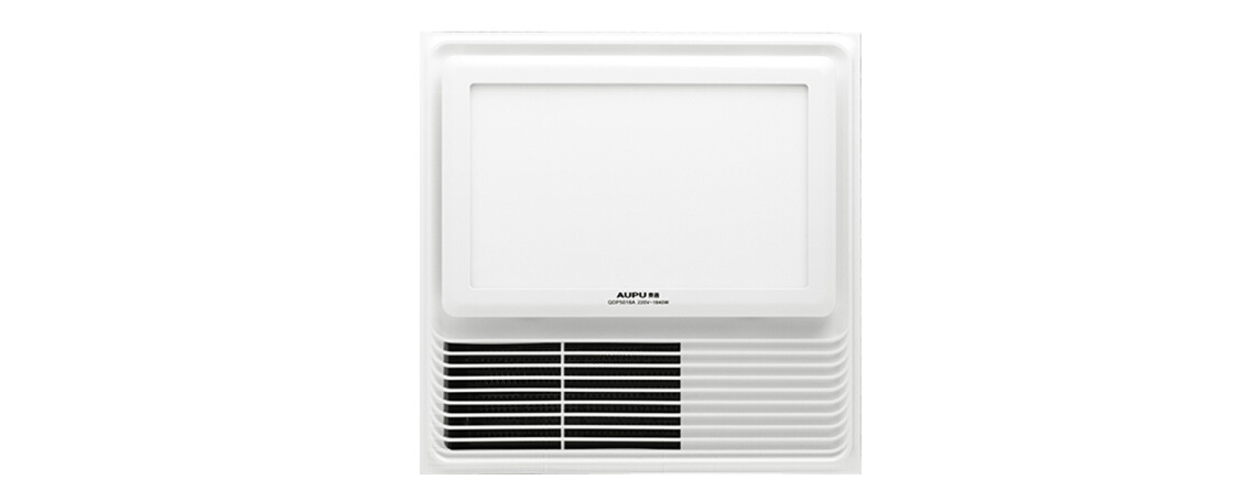

浴室安装浴霸有哪些注意事项
       浴霸能够在寒冷的冬季给洗浴空间带来温暖,那么安装浴霸有什么注意事项呢?PChouse带大家了解一下。
      1、浴霸电源配线系统要规范。浴霸的功率可达1100W以上,因此,安装浴霸的电源配线必须是防水线,不低干1mm的多丝铜芯电线,所有电源配线都要走塑料暗管镶在墙内,绝不许有明线设置,浴霸电源控制开关必须是带防水10A以上容量的合格产品,特别是老房子浴室安装浴霸更要注意规范。
  2、注意浴霸的厚度不宜太大。在安装问题上,消费者在选购时一定要注意浴霸的厚度不能太大,一般的在20公分左右即可。因为浴霸要安装在房顶上,若想要把浴霸装上必须在房顶以下加一层顶,也就是常说的PVC吊顶,这样才能使浴霸的后半部分可以夹在两顶中间,如果浴霸太厚,装修就困难了。
  3、浴霸应装在浴室的中心部。很多家庭将其安装在浴缸或淋浴位置上方、这样表面看起来冬天升温很快但却有安全隐患。因为红外线辐射灯升温快,离得太近容易灼伤人体。正确的方法应该将浴霸安装在浴室顶部的中心位置,或略靠近浴缸的位置,这样既安全又能使功能大程度地发挥。
  4、浴霸工作时禁止用水喷淋。在使用时应该特别注意:尽管现在的浴霸都是防水的,但在实际使用时千万不能用水去泼,虽然浴霸的防水灯泡具有防水性能,但机体中的金属配件却做不到这一点,也就是机体中的金属仍然是导电的,如果用水泼的话,会引发电源短路等危险。
