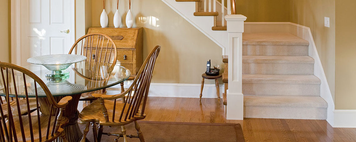

台阶的尺寸一般是多少
  打造楼梯时,需要注意台阶的尺寸大小。那台阶的尺寸一般是多少?PChouse带大家一起了解下吧。
  室内台阶以150×300mm为宜,住宅公用楼梯踏步宽不应小于0.26M,踏步高度不应大于0.175M,住宅梯段宽度不应小于1.1M(6层及以下一边设栏杆的可为1.0M)。这些是一些关于室内台阶的国家标准,按照长度、宽度计算,通常台阶高度不得大于220mm,宽度大于260mm。
  一般而言,室外台阶的高度要小于室内台阶,通常为150mm,室内以165~185mm居多。室外台阶的宽度通常为300~350mm,室内为280~300mm。
