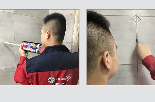

  1、施工前先处理瓷砖缝,用小铲子把瓷砖缝先铲出一个2毫米以内深的凹槽,美缝剂能够足够的多,粘贴面面积积平面足够的大,不容易脱落,太浅容易脱落。这样不仅便于打美缝剂,而且美缝剂存于这个凹槽中也可以避免日后的过度磨损。
  2、然后一定要用小毛刷把铲出来的脏东西扫干净,以免影响后续的施工步骤和最终效果。
  先用小锥子把美缝剂口扎开,然后装在胶枪上,挤出废料,然后安装胶嘴,由于装胶枪的方法比较简单,沿着砖缝打。因为胶嘴前有空气,或者混合不均匀,所以40厘米左右的长度是不能使用的,挤出当废料丢弃。
  3、打出一条砖缝马上用刮板将瓷砖缝隙美缝剂刮平,新型美缝剂是速干型,所以打上10几公分就要用湿海绵赶紧清理,否则就不好清理了。
  4、施工完成两小时表面完全固化,24小时后施工面即可正常使用。
