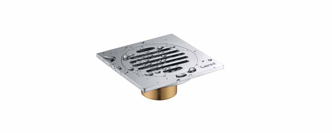

  1、根据下水管口径选地漏
  在购买地漏之前,要根据下水管口径选择相对应的地漏。一般下水管口径都是50mm的PVC管,若是铸铁材质的口径要大些。正常交房时排水的预留孔都比较大,装修中需要修整,要根据地漏的尺寸去做排水口,不要先修整排水口,再去选购地漏。
  2、厨卫地漏安装注意坡度处理
  厨卫安装地漏的时候必须注意坡度。在铺装的时候,需要在地漏的四周做出一定的坡度,好让水能自然往下流。
  3、安装固定地漏
  地漏安装步骤和地砖铺贴是同时进行的,所以在选择地漏的大小需要特别注意。在地漏面板的反面抹上一层水泥,然后对准下水口,盖上地漏面板,固定即可。
  4、地漏安装验收
  地漏安装固定好后,用玻璃胶或者粘合剂进行封边,对地漏进行验收。往地漏灌水检查排水能力,地漏周边倒水检查坡度合理性,尝试取出密封芯看是否被水泥顶住。
