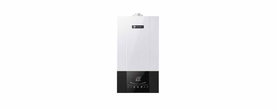

  家庭使用壁挂炉时,需要注意它的水压问题。那壁挂炉水压多少正常?PChouse带大家一起了解下吧。
壁挂炉水压多少正常
  壁挂炉正常水压是1-1.2bar左右,但是在使用时并不是标准水压,水压在0.8-2bar都是正常的。如果水压在2.2bar以上时需要放水,否则压力太大会造成工作不稳定。而且也会影响壁挂炉使用寿命,水压高于3bar时,壁挂炉会自动开启安全阀。
  壁挂炉规定的标准水压是1-1.2KG,也就是1.2Mpa,因此在使用壁挂炉前,赶紧看看你家的壁挂炉水压是不是在这个范围内,如果不在这个范围,可以按照下面这个方法来进行调整。
